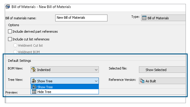

Los administradores pueden especificar la vista predeterminada y la configuración de opciones para la LDM calculada mientras crea la Lista de materiales (LDM) en la herramienta de administración de SOLIDWORKS PDM.
La configuración predeterminada que los administradores especifican se aplica a la Vista de LDM y a las opciones en la pestaña Lista de materiales en el explorador de archivos de SOLIDWORKS PDM. La configuración predeterminada es aplicable tanto al escritorio como al cliente Web2.
En la herramienta de administración, puede hacer clic con el botón derecho en Lista de materiales > Nueva lista de materiales . En el cuadro de diálogo Lista de materiales - Nueva lista de materiales, en Configuración predeterminada, especifique la configuración predeterminada para la LDM calculada.
