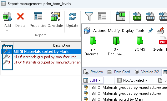

En el Explorador de archivos de SOLIDWORKS PDM, en la vista de BOM de la pestaña Lista de materiales, puede ver todas las BOM de referencias de fabricante para los ensamblajes eléctricos que seleccione en SOLIDWORKS Electrical.
Por ejemplo,
  • Lista de materiales por fabricante
  • Lista de materiales por fabricante y por colección
