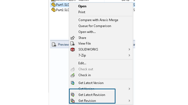

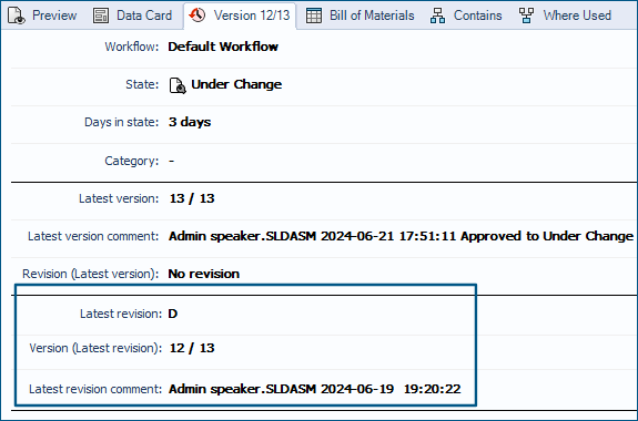

Obtener información sobre la última revisión
Puede obtener la última revisión de un archivo en SOLIDWORKS PDM. Para obtener la última revisión, se agrega una variable Última revisión a las variables de sistema existentes.
Para recuperar la información de revisión de un archivo, puede utilizar los comandos Obtener revisión más reciente y Obtener revisión en el explorador de archivos SOLIDWORKS PDM en diferentes lugares, como durante la búsqueda de archivos, en el menú secundario de una vista de archivo, en la pestaña Versión y en los conjuntos de columnas. También puede utilizar estos comandos en la barra de herramientas del complemento SOLIDWORKS PDM y en el CommandManager.
