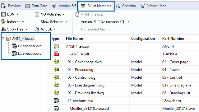

En el explorador de archivos de SOLIDWORKS PDM, en la pestaña Lista de materiales, puede ver los detalles de la LDM de ensamblajes eléctricos.
Para los ensamblajes eléctricos, puede ver:
  • La estructura jerárquica y con sangría padre-hijo en la LDM calculada para los archivos CVD.

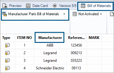

  • La vista Lista de materiales de piezas del fabricante.
