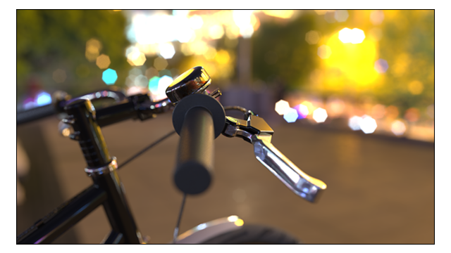

Fotoğrafçılık ve 3B işlemede görülen Alan Derinliği (DOF) Bokeh Efekti, odak dışı alanlarda bulanıklık oluşturarak vurgulara yumuşak ve dairesel ya da çokgen bir şekil verir. Örnek olarak bir gece sahnesinde sokak ışıklarının bulanıklaştırılmasını düşünebilirsiniz. Geleneksel fotoğrafçılıkta bu vurgulu kısımları lens diyafram açıklığı kanatları şekillendirir.
SOLIDWORKS Visualize'da, Kanat Sayısı ve Kanat Açısı öğelerini ayarlayarak bu efekt üzerinde ince ayar yapabilir, böylece Bokeh vurgularının şeklini özelleştirebilirsiniz. Bu parametrelere erişmek için Palet > Kamera > Genel > Alan Derinliği öğesine gidin ve Alan Derinliği ile Bokeh Efekti öğelerinin her ikisini de seçin.
  • Kanat Sayısı: Bokeh'yi şekillendiren diyafram açıklığı kanatlarının sayısını belirtir. Daha yüksek değerler daha yumuşak ve dairesel bir etki yaratır.
  • Kanat Açısı: Bokeh Efektinin yönünü 0°'den 360°'ye ayarlar.
