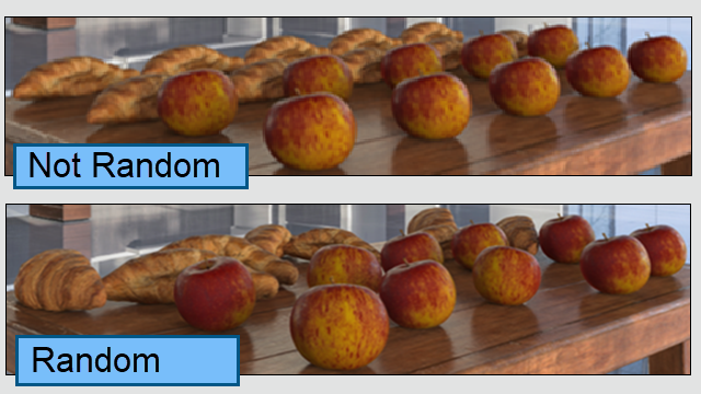

Çoğaltılmış bir nesne grubuna ve diğer seçilen nesnelere rastgele bir konum, rotasyon ve ölçeklendirme değeri miktarı uygulayabilirsiniz.
Faydaları: Bu özellik; konumlarını, rotasyonlarını veya ölçeklerini rastgele ayarlayarak aynı nesnenin koleksiyonlarıyla çalışırken daha gerçekçi işlemeler oluşturmaya yardımcı olur.
Rastgele düzenleyebileceğiniz seçenekler:
  • Konum (X, Y, Z): Seçilen eksende nesnelerin konumunu rastgele ayarlar.
  • Rotasyon (X, Y, Z): Seçilen eksen etrafında rastgele nesne rotasyonunu ayarlar.
  • Ölçek (X, Y, Z): Seçilen eksende nesnelerin ölçeğini rastgele ayarlar.
  • Tümünü Ölçeklendir: Tüm eksenlerdeki nesnelerin ölçeğini rastgele bir miktarda ayarlar.
Birden çok parça, grup veya model seçerken dönüştürmeleri rastgele yapabilirsiniz. Bağıl Dönüşüm aracında Rastgele Seç'i etkinleştirdiğinizde, her nesne seçilen aralıkta farklı bir rastgele değer alır. Örneğin:
  • Konum: Nesneler girilen değere göre +/- yönde rastgele hareket eder.
  • Rotasyon: Nesneler girilen değere göre +/- yönde rastgele döner.
  • Ölçek: Nesneler verilen aralıkta rastgele yeniden boyutlandırılır. Değer 1,0'ın altındaysa nesneler bu değer ile 1,0 arasında ölçeklendirilir. Değer 1,0'ın üzerindeyse nesnenin ölçeği 1,0 ile girilen değer arasındadır.
  • Tümünü Ölçeklendir: Nesneler tüm eksenlerde rastgele bir miktarda ölçeklendirilir. Değer 1,0'ın altındaysa nesneler bu değer ile 1,0 arasında ölçeklendirilir. Değer 1,0'ın üzerindeyse nesnenin ölçeği 1,0 ile girilen değer arasındadır.
  • Rastgele Çekirdek: Her rastgele çekirdek benzersiz bir rastgele değerler kümesi oluşturur. Aynı rastgele çekirdeği kullanmak her zaman aynı rastgele değerleri üretir. Bu, istediğiniz sonucu veren bir çekirdek bulduğunuzda yararlıdır. Belirli bir girdi için aynı sonucu elde etmek üzere yeniden kullanabilirsiniz
