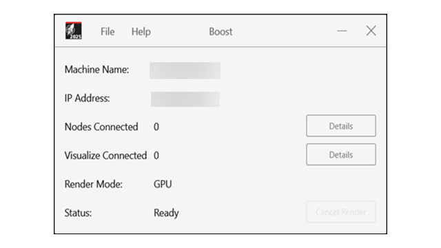

Visualize Boost'u yüklemek ve kurmak için:
  1. SOLIDWORKS Kurulum Yöneticisi'ni kullanarak Boost'u ağda erişilebilen bir veya birden fazla makineye yükleyin.
  2. Her bir Boost makinesinde aşağıdakileri yapın:
    1. SOLIDWORKS Visualize Boost 2025'i başlatın.
    2. Dosya > Ayarlar seçeneğine gidin.
    3. Bir makinede Koordinatör'ü seçerek koordinatör düğümü yapın. Koordinatör onay kutusunu diğer tüm Boost düğümleri için işaretlemeden bırakın.
    4. Koordinatör olmayan Boost düğümleri için Koordinatör IP Adresi'ni girin.
    5. Uygula'ya tıklayın.
  3. SOLIDWORKS Visualize'da Araçlar > Seçenekler > Boost bölümüne gidin ve Koordinatör IP Adresi'ni girin.
  4. Bağlan öğesine tıklayın.
Bağlantı kurulduktan sonra, ağ üzerinden dağıtılan bir işleme başlatmak için İşleme Sihirbazı/Kalite sayfasında Boost İşleyicisini seçebilirsiniz.
