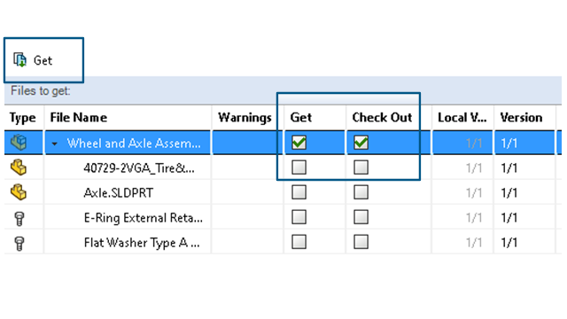

SOLIDWORKS PDM Dosya Gezgini'nde, teslim alma izniniz olması koşuluyla dosyaları bir Alma işlemi gerçekleştirirken (örneğin, Son Sürümü Al) teslim alabilirsiniz.
Al iletişim kutusunda, tek veya birden fazla dosya için Teslim Al öğesini seçtiğinizde, her iki işlemi aynı anda gerçekleştirmek üzere bu dosyalar için Al seçeneği varsayılan olarak işaretlidir. Birleşik Al ve Teslim Al işlemi iş akışınızı basitleştirir.
SOLIDWORKS PDM Dosya Gezgini'nin Al iletişim kutusuna Teslim Al sütununu ekleyebilirsiniz. Özelleştirme, SOLIDWORKS PDM Yönetim aracındaki Al dosya işlemleri sütunları için Özelleştirilebilir Sütunlar görünümü kullanılarak yapılır.
Birleşik Al ve Teslim Al işlemi için aşağıdaki koşullar geçerlidir:
  • Alma işlemi başarısız olursa teslim alma devam etmez.
  • Teslim alma başarısız olursa alma işlemi devam eder.
  • Alma işlemini daha eski bir sürüm için çalıştırırken Teslim Al öğesini seçerseniz teslim alma işlemi gerçekleştirilerek belirtilen sürümü alırsınız.
