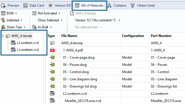

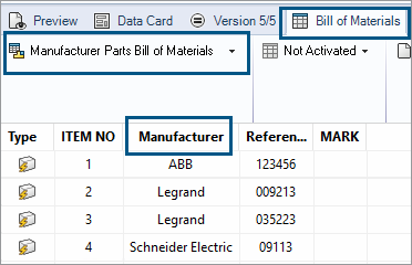

SOLIDWORKS PDM Dosya Gezgininde, Malzeme Listesi sekmesinde Elektrik montajları Malzeme Listesi ayrıntılarını görüntüleyebilirsiniz.
Elektrik montajları için şunları görüntüleyebilirsiniz:
  • CVD dosyaları için Hesaplanan Malzeme Listesindeki üst öğe-alt öğe hiyerarşik ve girintili yapısı.
  • Üretici Parçaları Malzeme Listesi görünümü.
