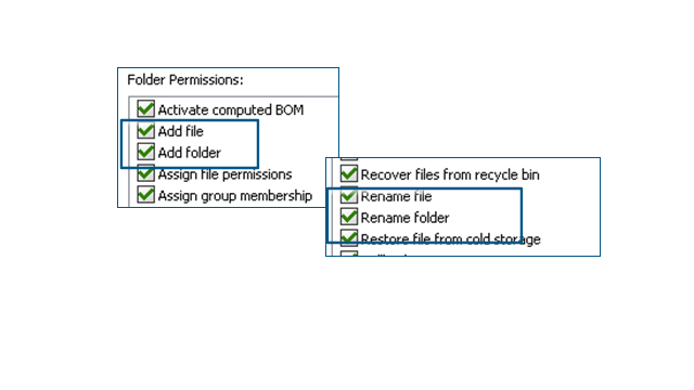

Dosyalar ve Klasörleri Ekleme veya Yeniden Adlandırma İçin Ayrı İzinler
Mevcut Dosya ekle veya yeniden adlandır ve Klasör ekle veya yeniden adlandır izinleri, ekleme ve yeniden adlandırma için ayrı izinlere bölünmüştür.
Yöneticiler SOLIDWORKS PDM Yönetim aracında Klasör İzinleri ve Durum İzinleri altında Dosya Ekle ve Dosyayı Yeniden Adlandır seçeneklerini kullanabilir.
