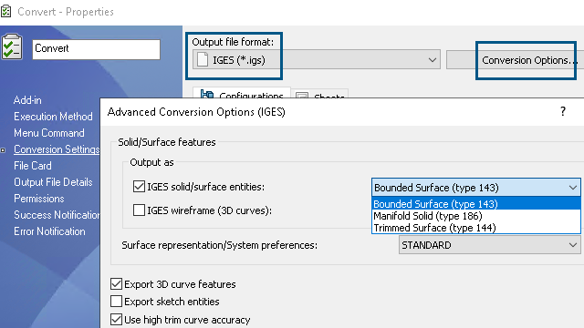

SOLIDWORKS Yönetim aracında, bir dönüştürme görevini yapılandırırken .stl .igs çıktı dosyası formatları için aşağıdaki gelişmiş dönüştürme seçeneklerini kullanabilirsiniz.
Çıktı Dosyası Formatı Gelişmiş Dönüştürme Seçenekleri
IGES (*.igs) Bağlanmış Yüzey (tip 143): Parçanın, montajın veya seçili yüzeylerin yüzlerini ve diğer IGES objeleri (ör. eğriler ve kenarlar) tarafından tanımlanan sınırlarını dönüştürmek için bu seçeneği belirleyin.

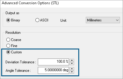

STL (*.stl) Aşağıdaki alt seçeneklerle Çözünürlük altında Özel seçeneği:
  • Sapma Toleransı: Tüm parçanın döşemesini kontrol eder. Daha küçük rakamlar, daha büyük tüm parça doğruluğuna sahip dosyalar oluşturur.
  • Açısal Tolerans: Küçük detayların döşemesini kontrol eder. Daha küçük rakamlar daha fazla küçük detay doğruluğuna sahip dosyalar oluşturur, ancak bu dosyaların oluşturulması daha fazla zaman alır.
Bu seçeneklere Görevler > Dönüştür > > Dönüştürme Ayarları > Dönüştürme Seçenekleri altından erişebilirsiniz.
Bu seçenekler, .stl ve .igs dosya formatları için SOLIDWORKS Verme sistemi seçeneklerine benzerdir. Daha fazla bilgi için bkz. SOLIDWORKS Yardım: IGES Verme Seçenekleri ve SOLIDWORKS Yardımı: STL, 3D Manufacturing Format ve Katmanlı Üretim Dosyası Verme Seçenekleri.
