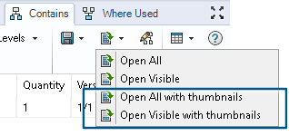

Dosya verilerini, SOLIDWORKS PDM Dosya Gezgini'nin Malzeme Listesi, İçerir ve Kullanıldığı Yer sekmelerinde küçük resim önizlemesiyle birlikte Microsoft® Excel® formatında açabilirsiniz.
Dosya verilerini, sekmeler araç çubuğundaki CSV Olarak Aç altında yer alan Tümünü Küçük Resimlerle Aç ve Görünürü Küçük Resimlerle Aç seçeneklerini kullanarak küçük resimlerle açabilirsiniz.
Küçük resim önizlemesi ile verileri daha net anlayabilir ve süreci kasa dışına etkili bir şekilde iletebilirsiniz.
