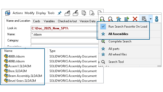

Sık Kullanılanları Arama (2025 SP1)
SOLIDWORKS Dosya Gezgininde, Arama Sık Kullanılanı öğesini seçerek dosya ve klasörlerde Arama Sık Kullanılanı sonuçlarını görüntülemek için Yüklemede Arama Sık Kullanılanını Çalıştır işlevini kullanabilirsiniz. Bu işlev, entegre arama ve Arama Aracı ile kullanılabilir.

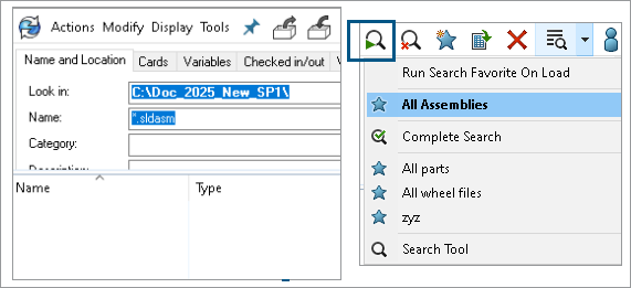

Bu seçenek işaretli değilse Sık Kullanılan Aramayı seçip Aramayı Başlat öğesine tıklayarak Arama Sık Kullanılanı sonuçlarını görüntüleyebilirsiniz
