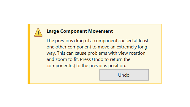

移动零部件时的警告 (2025 SP1) 当零部件从装配体移动较长的距离时,SOLIDWORKS 会显示一条警告消息。 在某些情况下,轻微拖动零部件或更改配合设置可能会导致零部件远离装配体。 零部件和装配体之间的距离过长会导致视图旋转和整屏显示全图 出现问题。 要将零部件恢复到先前位置,请单击通知对话框中的撤消,或单击编辑 > 撤消移动零部件 。 父主题装配体 自动解析轻化零部件的选项 (2025 SP2) 保留派生草图的外部参考 (2025 SP1) 取消干涉检查计算 (2025 SP1) 装配体可视化 SpeedPak 实例 大型设计评审模式中的干涉检查 性能评估 将显示状态链接到阵列的源零部件 插入带有退回特征的装配体 随配合复制 计算质量属性时的性能 控制装配体中零件草图的可见性
