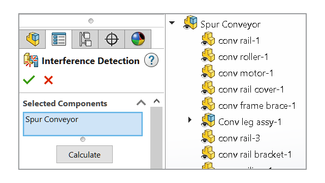

要在大型设计审阅模式中使用干涉检查:
  1. 以“大型设计审阅”模式打开装配体。
  2. 单击干涉检查 (“大型设计审阅”工具栏)或单击工具 > 评估 > 干涉检查
  3. 在 PropertyManager 中选择选项,然后单击计算
