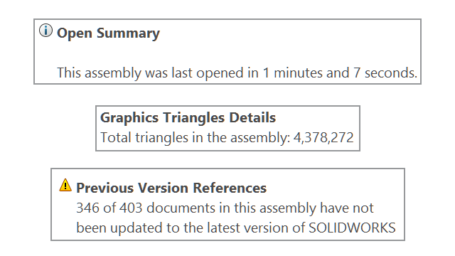

性能评估
性能评估对话框中,您可以看到过时文档的数量、打开装配体所需的时间以及三角形图形的总数。
新选项和信息:
选项和信息 说明 剖面
打开时间 打开摘要下,会显示打开装配体所需的时间。 打开性能
查找参考文件 列出在参考文档文件夹中找到的文档数量以及执行搜索所需的时间。 打开性能
装配体中的三角形总数 三角形图形详细信息下,会显示顶层装配体中的三角形图形的总数。
在总数中,SOLIDWORKS 使用操作系统指定的分隔符来分隔数千组三角形。
显示性能

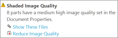

降低图像品质 着色图像品质下,会将具有更高图像品质的零件的着色图像品质降低到 50%。
此选项不适用于子装配体。
也不适用于在轻化模式下打开的装配体,除非该装配体具有柔性子装配体。
单击降低图像品质会将低(较快)- 高(较慢)滑块移近到低(较快)侧。
要查看滑块,请单击工具 > 选项 > 文档属性 > 图像品质。滑块位于着色和草稿品质 HLR/HLV 分辨率下。

要降低图像品质:
  1. 打开模型,然后单击工具 > 选项 > 文档属性 > 图像品质
  2. 查看着色和草稿品质 HLR/HLV 分辨率下的滑块位置。
  3. 单击工具 > 评估 > 性能评估
  4. 显示性能部分的着色图像品质下,单击降低图像品质
  5. 更新性能评估结果后,检查着色和草稿品质 HLR/HLV 分辨率下的滑块位置。
