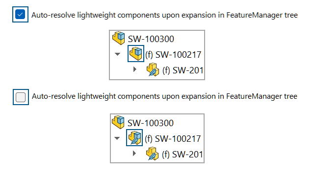

自动解析轻化零部件的选项 (2025 SP2) 您可以选择在 FeatureManager 树中扩展时自动解析轻化零部件,以在 FeatureManager 设计树中解析扩展的轻化零部件。 当您清除此选项后,扩展的零部件将保持在轻化模式。 选择手动管理已解析和轻化模式时,此选项适用。 要自动解析轻化零部件: 单击选项 > 系统选项 > FeatureManager。 选择在 FeatureManager 树中扩展时自动解析轻化零部件。 以轻化模式打开模型。 如果轻化模式不可用,请单击选项 > 系统选项 > 性能,然后选择手动管理已解析和轻化模式。 扩展零部件。在 FeatureManager 设计树中解析扩展的零部件。 父主题装配体 保留派生草图的外部参考 (2025 SP1) 移动零部件时的警告 (2025 SP1) 取消干涉检查计算 (2025 SP1) 装配体可视化 SpeedPak 实例 大型设计评审模式中的干涉检查 性能评估 将显示状态链接到阵列的源零部件 插入带有退回特征的装配体 随配合复制 计算质量属性时的性能 控制装配体中零件草图的可见性
