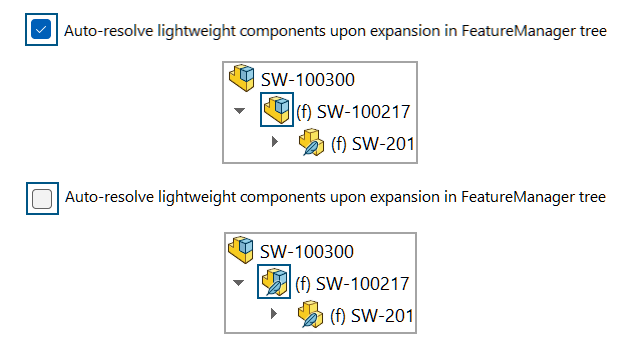

自動解除輕量抑制零組件的選項 (2025 SP2)
您可以選擇在 FeatureManager(特徵管理員) 中展開時,自動解除輕量抑制零組件以解除在 FeatureManager(特徵管理員) 中展開的輕量抑制零組件。
清除此選項時,展開的零組件會維持在輕量抑制模式。
選擇手動管理解除抑制和輕量抑制模式時,適用於此選項。
自動解除輕量抑制零組件:
  1. 按一下選項 > 系統選項 > FeatureManager(特徵管理員)
  2. 選擇在 FeatureManager(特徵管理員) 中展開時,自動解除輕量抑制零組件
  3. 在輕量抑制模式中開啟模型。
    如果無法使用輕量抑制模式,請按一下選項 > 系統選項 > 效能,然後選擇手動管理解除抑制和輕量抑制模式
  4. 展開零組件。
    展開的零組件會在 FeatureManager(特徵管理員) 中解除抑制。
