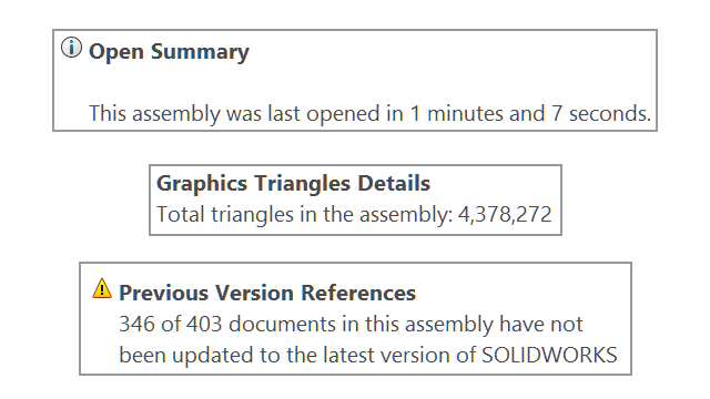

效能評估
效能評估對話方塊中,您可以看到過時的文件數、開啟組合件所需的時間,以及繪圖三角形的總數。
新選項與資訊:
選項與資訊 說明 區段
開啟時間 開啟摘要下,顯示開啟組合件所需的時間。 開啟效能
搜尋參考文件 列出參考文件資料夾中找到的文件數目,以及執行搜尋所需的時間。 開啟效能
組合件中的三角形總數: 繪圖三角形詳細資料下,顯示了最上層組合件中的繪圖三角形總數。
在數量中,SOLIDWORKS 會使用作業系統指定的分隔符號來分隔數千個群組。

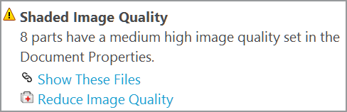

顯示效能
降低影像品質 塗彩影像品質下,會針對較高影像品質的零件,將塗彩影像品質降低至 50%。
此選項不適用於次組合件。
除了組合件具有彈性次組合件的情況外,不適用於在輕量模式下開啟的組合件。
按一下降低影像品質可將低 (較快) - 高 (較慢) 滑動桿移近低 (較快) 側。
若要檢視滑動桿,請按一下工具 > 選項 > 文件屬性 > 影像品質。滑動桿位於塗彩及草稿品質移除隱藏線/顯示隱藏線解析度下。

降低影像品質:
  1. 開啟模型,然後按一下工具 > 選項 > 文件屬性 > 影像品質
  2. 檢閱塗彩及草稿品質移除隱藏線/顯示隱藏線解析度下的滑動桿位置。
  3. 按一下工具 > 評估 > 效能評估
  4. 顯示效能區段的塗彩影像品質下,按一下降低影像品質
  5. 效能評估結果更新後,請檢查塗彩及草稿品質移除隱藏線/顯示隱藏線解析度下的滑動桿位置。
