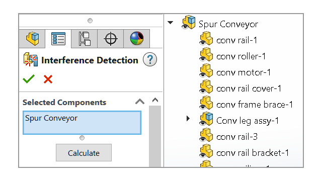

若要在大型設計檢閱模式下使用干涉檢查:
  1. 在大型設計檢閱模式中開啟組合件。
  2. 按一下干涉檢查 (「大型設計檢閱」工具列),或工具 > 評估 > 干涉檢查
  3. 在 PropertyManager 中選擇選項,然後按一下計算
