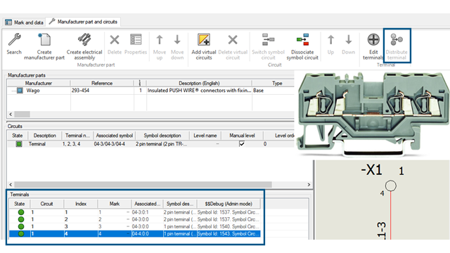

分散端子
工具可讓您將符號連結至特定回路和端子,進而簡化電氣原理圖中複雜端子排列的描繪。它為動態電路和端子選擇提供直覺式介面,確保精確的符號對端子對應,並改善設計準確度。
除了選擇回路外,您也可以在新增端子排時選擇特定端子。它會將單一回路分散到多個原理圖符號。
此功能僅適用於端子零組件。
分散端子工具也可讓您變更符號連接點與組件回路端子之間的對應。選擇兩個端子時,會啟用此指令。您可以在不同回路之間切換零組件連線。
零組件屬性對話方塊包含端子區段,其中包含具有回路、索引、標注與限制條件欄的端子清單。
