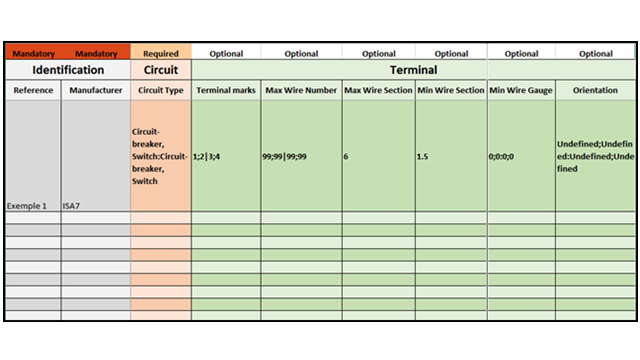

Vous pouvez importer des données plus efficacement en appliquant des valeurs partagées à plusieurs circuits, bornes ou conducteurs de câble. Lors de l'importation, si les valeurs saisies ne comportent pas de séparateurs, la valeur unique s'applique à l'ensemble des circuits, bornes ou conducteurs de câble.
Avantages: Cela permet de gagner du temps et de réduire les erreurs de saisie manuelle.
Lors de l'importation du modèle dans Gestion des références constructeur, si vous saisissez une valeur unique pour une colonne de bornes, elle s'applique à toutes les bornes du circuit. Par exemple, si pour toutes les bornes, Section de fil maximale est 6, vous pouvez uniquement saisir la valeur 6 sans répéter les informations. Auparavant, vous deviez saisir la valeur 6;6|6;6. Ceci est applicable lorsque vous sélectionnez Une ligne par référence pour les références constructeur et les références de câble et Une ligne par circuit pour les références constructeur.
