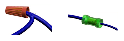

Сращивания можно добавлять к электропроводке.
Сращивания обычно моделируются как цилиндры, содержащие одну или несколько точек соединения. Сращивания можно добавлять, разделяя маршруты, перетаскивая компоненты сращивания в маршруты и добавляя сращивания из списка "От-К". Кроме того, можно создавать таблицы соединителей со сращиваниями и добавлять сращивания в спецификации.
Сращивание с одной цепью должно иметь одну точку соединения, если у двух жил кабеля одинаковое направление. Если у двух жил кабеля противоположные направления, сращивание должно иметь две точки соединения и одну точку маршрута.
У сложного сращивания с несколькими цепями должно быть несколько точек соединения и точек маршрута, соответствующих различным цепям.
