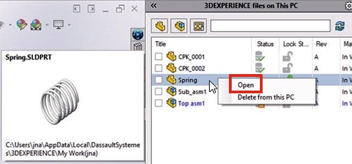

При работе в автономном режиме можно открывать и создавать файлы так же, как в сетевом режиме. Чтобы сохранить файл, нажмите Сохранить на этом ПК.
В автономном режиме недоступны следующие команды:
- Команды Жизненный цикл и совместная работа
- Открыть из 3DEXPERIENCE
- Сохранить в 3DEXPERIENCE
- Сохранить с параметрами
- Панель задач 3DEXPERIENCE
Убедитесь, что на рабочем столе есть ярлык для каждого приложения 3DEXPERIENCE, которое потребуется в автономном режиме. Это единственный способ запуска приложений, так как после отключения устройства от Интернета доступ к Compass через интернет-браузер невозможен.
Для работы в автономном режиме выполните следующие действия.
