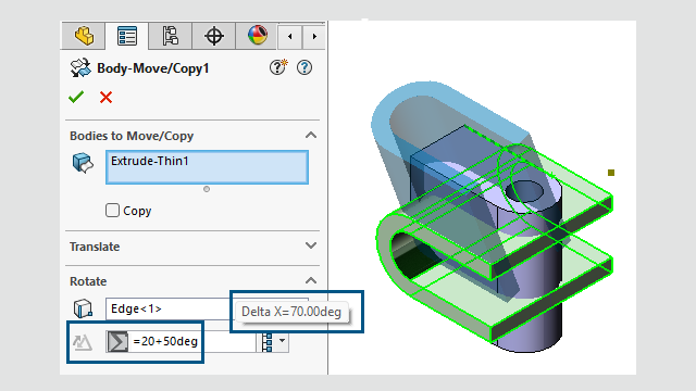

Элементы перемещения/копирования тела Элемент Переместить/копировать тело обеспечивает расширенную поддержку уравнений и конфигураций. В окне PropertyManager Переместить/копировать тело можно использовать уравнения, чтобы указать значения для размера Расстояние в разделе Преобразовать и для размера Угол в разделе Вращать. В окне PropertyManager введите = и уравнение. Например, введите =20+50. Чтобы получить доступ к этому уравнению в диалоговом окне Уравнения, глобальные переменные и размеры, в дереве конструирования FeatureManager нажмите правой кнопкой мыши Уравнения и выберите Управление уравнениями. Значки размеров Расстояние и Угол заменены значками и . Чтобы поменять местами размеры вдоль выбранного объекта, нажмите Расстояние в разделе Преобразовать или Угол в разделе Вращать. Можно использовать конфигурации для указания значений для всех измерений, включая значения, определяемые уравнениями. Эта конфигурация , Все конфигурации и Указать конфигурации . На уровень вышеДетали и элементы
