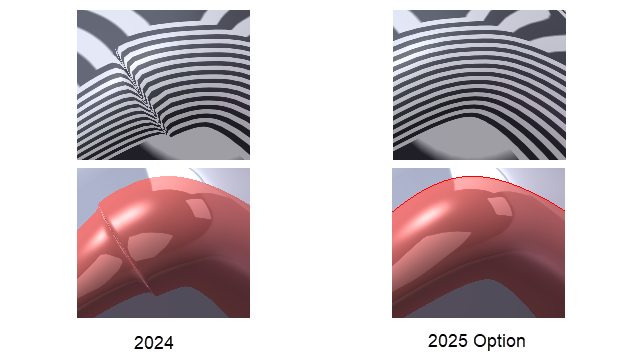

Для скруглений переменного размера можно создать непрерывные смешанные скругления с помощью параметра Смешивание непрерывных кромок.
Чтобы получить доступ к этому параметру в окне PropertyManager Скругление в поле Тип скругления выберите Скругление переменного размера и в разделе Параметры скругления выберите Смешивание непрерывных кромок.
Этот параметр использует улучшенный алгоритм для создания чрезвычайно гладких непрерывно плавных кромок.
