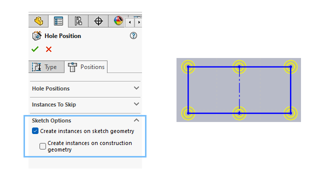

Сохранение параметров эскиза мастера отверстий под крепеж (2025 SP3)
Для функций мастера отверстий под крепеж программное обеспечение сохраняет настройки параметров эскиза для новых отверстий, новых деталей или новых сеансов SOLIDWORKS.
На вкладке Положения мастера отверстий под крепеж эта функция применяется к параметрам Создать экземпляры в геометрии эскиза и Создать экземпляры во вспомогательной геометрии.
По умолчанию эти настройки параметров эскиза не установлены.
