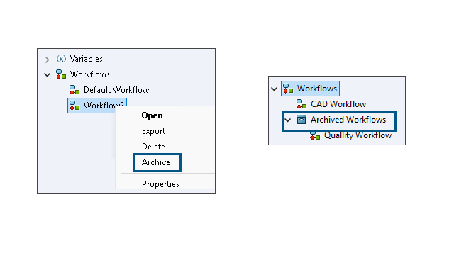

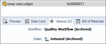

워크플로 보관 SOLIDWORKS PDM 관리 도구에서 워크플로를 보관할 수 있습니다. 보관된 워크플로 내에서는 파일을 다른 상태로 전환하거나 되돌릴 수 없습니다. 워크플로를 보관하려면 워크플로를 마우스 오른쪽 버튼으로 클릭하고 보관을 선택합니다. 그러면 워크플로가 보관된 워크플로 하위 폴더 아래로 이동합니다. 탐색기 보기에서 파일의 버전 탭에 있는 보관된 태그도 확인할 수 있습니다. 필요할 때마다 나중에 워크플로를 보관 해제할 수 있습니다. 상위 주제SOLIDWORKS PDM
