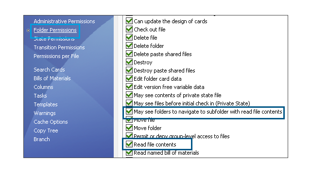

하위 수준 폴더 액세스 하위 수준 폴더에 대한 파일 콘텐츠 읽기 액세스 권한이 있는 경우 상위 수준 폴더에서 하위 수준 폴더로 폴더 계층 구조를 탐색할 수 있습니다. 계층 구조의 상위 폴더에 대한 파일 콘텐츠 읽기 액세스 권한이 없는 경우에도 이 작업을 수행할 수 있습니다. 폴더 권한 아래의 관리 - 속성에서 하위 폴더를 탐색하려면 폴더 보기 옵션을 선택해야 합니다. 상위 주제SOLIDWORKS PDM
