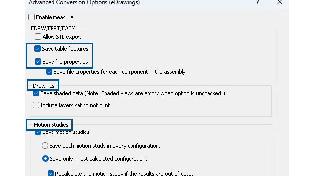

  • SOLIDWORKS 내보내기 시스템 옵션과 유사한 eDrawings 파일 형식의 사용자 인터페이스를 수정하여 명확성과 유용성을 향상시킵니다. 예를 들어 기존 옵션은 섹션 아래에 그룹화되며 다음 옵션이 추가됩니다.
    • 테이블 피처 저장
    • 파일 속성 저장

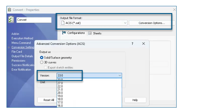

  • Parasolid(최대 35.1) 및 ACIS(최대 33.0) 파일 형식에 대한 상위 버전 지원
