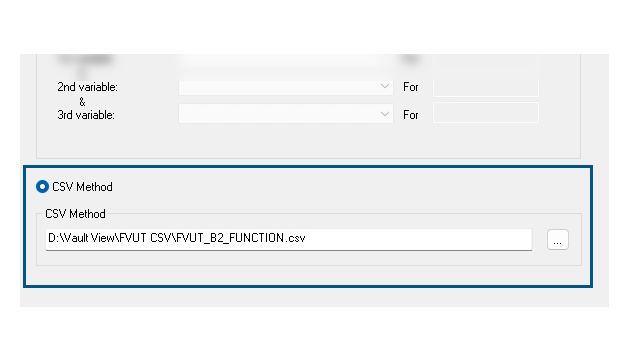

  • SOLIDWORKS PDM 파일 버전 업그레이드 도구에의 업그레이드할 파일 검색 아래에서 CSV 파일을 지정할 수 있습니다. .csv 파일에는 문서 ID폴더 ID라는 두 개의 열이 있습니다. 이 CSV 파일은 나중에 검색 결과 페이지에서 확인란을 지우는 대신 업그레이드할 특정 파일을 언급하여 검색 결과의 범위를 좁히는 데 유용합니다.
