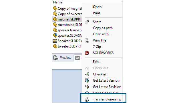

SOLIDWORKS PDM은 로컬 뷰와 연결된 아카이브 서버에 수정된 체크아웃 파일을 자동으로 동기화합니다. 이렇게 하면 다른 사용자가 소유권 이전으로 소유권을 가져와서 SOLIDWORKS PDM 볼트에 파일을 체크인하지 않고도 서로 다른 컴퓨터에서 이러한 파일을 작업할 수 있습니다.
예를 들어, 파일을 체크아웃하고 수정한 후 하나의 컴퓨터에 저장한 경우 두 번째 컴퓨터에 로그인하여 파일의 소유권을 두 번째 컴퓨터로 전송하고 파일 작업을 시작할 수 있습니다.
같은 방법으로 다른 사용자가 같은 컴퓨터 또는 다른 컴퓨터에서 파일 소유권을 가지고 파일을 추가로 확인, 수정 또는 체크인할 수 있습니다.

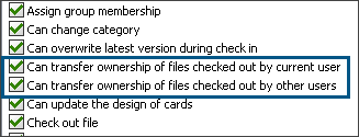

이 기능을 사용하려면 다음 폴더 및 상태 권한이 필요합니다.
- 현재 사용자가 체크아웃한 파일의 소유권을 이전할 수 있음
- 다른 사용자가 체크아웃한 파일의 소유권을 이전할 수 있음
