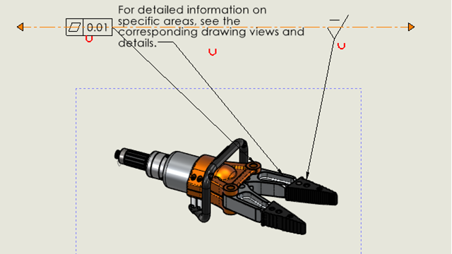

Uso de líneas magnéticas para alinear anotaciones
Puede utilizar líneas magnéticas para alinear anotaciones, como notas, símbolos de soldadura, símbolos de tolerancia geométrica, símbolos de acabado superficial, y símbolos de revisión para mejorar las presentaciones de dibujos.
Para usar líneas magnéticas para alinear anotaciones:
  1. Haga clic en Línea magnética (barra de herramientas Anotaciones) o en Insertar > Anotaciones > Línea magnética.
