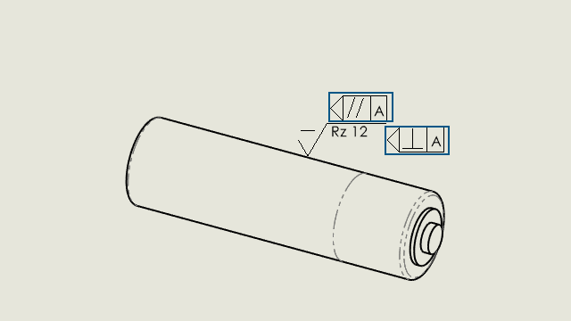

Uso de indicadores con símbolos de acabado superficial Al insertar un nuevo símbolo de acabado superficial, puede utilizar indicadores para colocar los símbolos. Para usar los indicadores con símbolos de acabado superficial: En el PropertyManager Acabado superficial, en Diseño de símbolo, haga clic en un indicador . En el cuadro de diálogo Indicador: En Tipo de tolerancia especifique Paralelo o Perpendicular . (Opcional) En Referencia de datos, escriba una referencia. Haga clic en Cerrar. En la zona de gráficos, haga clic para colocar el símbolo. Tema principalDibujos y documentación
