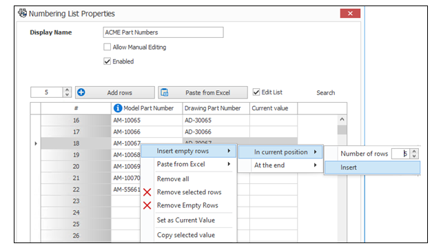

Las listas de numeración le permiten asignar números de pieza a los archivos de SOLIDIWORKS.
Los administradores pueden agregar una serie de números a una lista. Cuando los usuarios guardan un nuevo archivo en un objeto de documento, en lugar de utilizar el Esquema de numeración, pueden utilizar un nuevo número de la lista.
Es más fácil integrar los números de pieza:
  • Que reciba de un tercero.
  • Para modelos y dibujos que no siguen la numeración secuencial.
