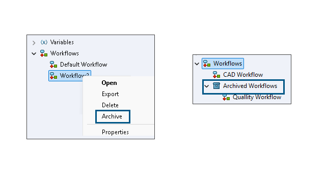

En la herramienta de administración de SOLIDWORKS PDM, puede archivar un flujo de trabajo. No se puede transicionar ni retroceder el archivo a otro estado dentro del flujo de trabajo archivado.
Para archivar un flujo de trabajo, haga clic con el botón derecho en un flujo de trabajo y seleccione Archivar. A continuación, el flujo de trabajo pasa a la subcarpeta Flujos de trabajo archivados.

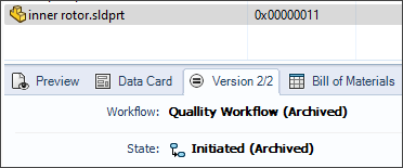

También puede ver la etiqueta Archivado en la pestaña de versión del archivo en la vista de explorador.
Puede desarchivar el flujo de trabajo más adelante cuando sea necesario.
