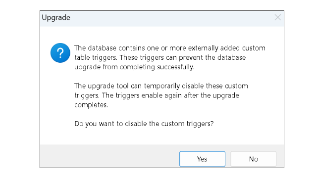

Desactivación de desencadenadores personalizados antes de actualizar la base de datos
Puede desactivar los desencadenadores personalizados antes de iniciar una actualización a la base de datos de SOLIDWORKS PDM.
Los desencadenadores personalizados ralentizan el proceso de actualización, por lo que su desactivación hace que la actualización sea más rápida.
