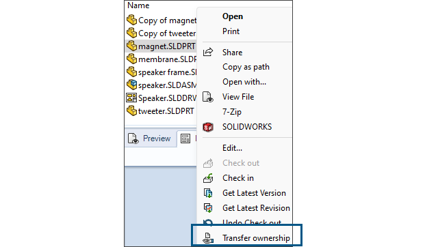

SOLIDWORKS PDM sincroniza automáticamente los archivos traídos modificados con el servidor de archivado donde está conectada la vista local. Esto permite que diferentes usuarios trabajen en estos archivos en diferentes equipos sin registrar los archivos en el almacén de SOLIDWORKS PDM, ya que asumen la propiedad mediante Transferir la propiedad.
Por ejemplo, si ha traído un archivo y lo ha modificado y guardado en un equipo, puede iniciar sesión en un segundo equipo, transferir la propiedad del archivo al segundo equipo y empezar a trabajar con el archivo.
Del mismo modo, otro usuario puede obtener la propiedad del archivo en el mismo equipo o en otro diferente y puede ver, modificar o registrar el archivo.

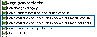

Para utilizar esta funcionalidad, necesita los siguientes permisos de carpeta y estado:
  • Puede transferir la posesión de los archivos desprotegidos por el usuario actual
  • Puede transferir la posesión de los archivos desprotegidos por otros usuarios
