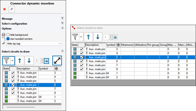

Dinamik Konnektör Ekleme
Dinamik konnektör ekleme iletişim kutusu, konnektörlerle çalışırken daha verimli hale getirilmiştir.
Geliştirmeler şunları içerir:
  • Konnektör devrelerinin ve pimlerinin ayrıntılarını göstermek için daha büyük iletişim kutusu
  • Daha iyi filtreleme özellikleri
  • Çok sayıda pim ile geliştirilmiş konnektör yönetimi
  • Konnektör ekle komutuna daha kolay erişim
  • öğesi, Çizilecek devreleri seç iletişim kutusunu açar
