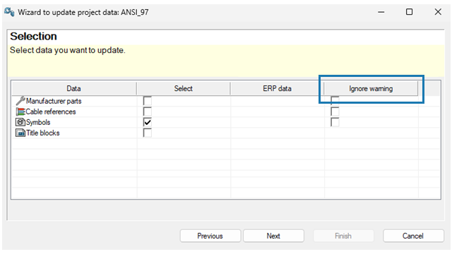

Proje verilerini güncelleme sihirbazı ve Proje verilerini değiştirme sihirbazı iletişim kutularına Uyarıyı yok say seçeneği eklenmiştir. Bu, yeni veriler mevcut verilerle tam olarak uyumlu olmasa bile güncellemeleri ve değişimleri uygulamanızı sağlar. Proje veri güncellemelerini veya değişimlerini basitleştirir ve tasarım sırasında proje yönetimini iyileştirir.
