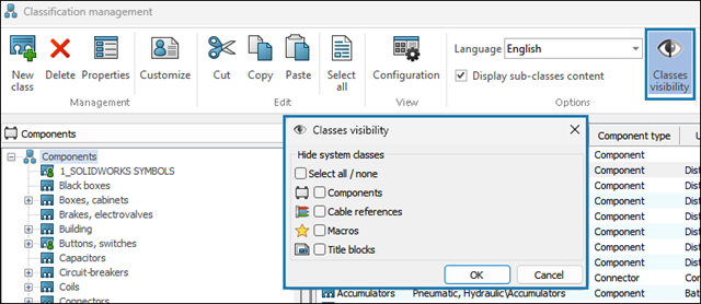

Sembol ve üreticiden sistem sınıflarını gizlemek için:
  1. Şeritte, Kütüphane > Sınıflandırma yönetimi öğesine tıklayın.
  2. Sınıflandırma yönetimi iletişim kutusunda Sınıfların görünürlüğü öğesine tıklayın.
  3. Sınıfların görünürlüğü iletişim kutusunda gizlenecek sınıfları seçin:
    • Tümünü seç/Hiçbirini seçme
    • Bileşenler
    • Kablo referansları
    • Makrolar
    • Antetler
