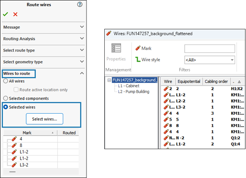

Seçili Telleri Ayrı Olarak Tesisatlandırma
Tel Tesisatı PropertyManager'ında Seçili teller öğesini kullanarak belirli bir teli veya seçili tel setini ayrı olarak tesisatlandırabilirsiniz.
Önceki sürümlerde, tüm bileşenler için telleri tesisatlandırabiliyor veya belirli bileşenleri seçerek bunların tellerini tesisatlandırabiliyordunuz.
Seçili telleri ayrı ayrı tesisatlandırmak için:
  1. Şeritte Tel Tesisatı öğesine tıklayın.
  2. Tel tesisatı PropertyManager'ında, şuna tıklayın:
    1. Seçili Teller.
    2. Telleri seç.
  3. Teller iletişim kutusunda:
    1. Birlikte tesisatlandırmak istediğiniz telleri seçin.
    2. Seç'e tıklayın.
  4. öğesine tıklayın.
