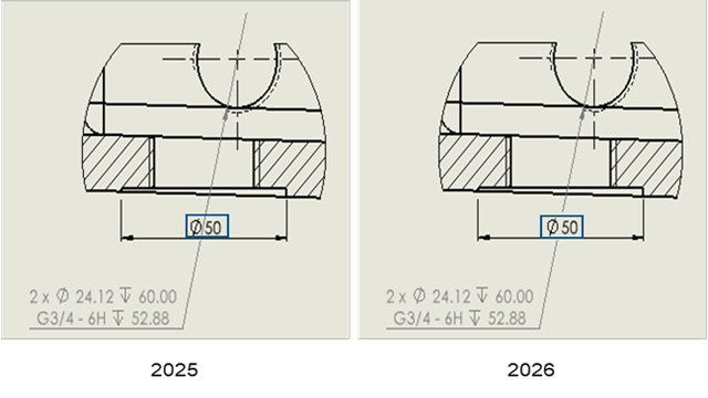

Hinzufügen von Umbrüchen zu Bemaßungslinien um Bemaßungstext
Sie können Bemaßungslinien Umbrüche hinzufügen, um Überlappungen von Bemaßungstext zu vermeiden.
So fügen Sie Umbrüche zu Bemaßungslinien um Bemaßungstext hinzu:
  1. Klicken Sie mit der rechten Maustaste auf eine Bemaßungslinie, die Bemaßungstext überlappt und klicken Sie auf Bemaßungsumbruch hinzufügen.
  2. Optional: Nachdem Sie einen Bemaßungsumbruch hinzugefügt haben, können Sie mit der rechten Maustaste klicken und Folgendes auswählen:
    • Bemaßungsumbrüche entfernen. Entfernt einen vorhandenen Bemaßungsumbruch.
    • Bemaßungsumbruch aktualisieren. Ändert einen vorhandenen Bemaßungsumbruch.
