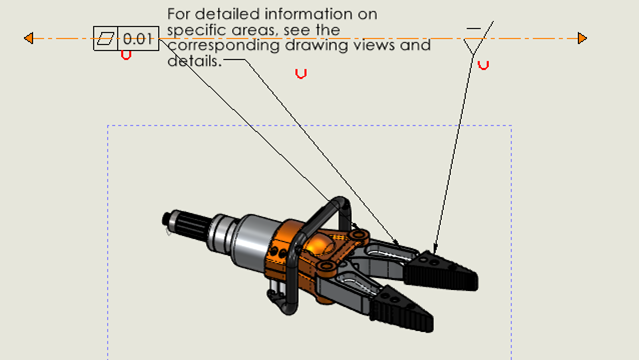

Verwenden von Magnetlinien zum Ausrichten von Beschriftungen
Sie können Magnetlinien verwenden, um Beschriftungen wie Bezugshinweise, Schweißnahtsymbole, Symbole für Form- und Lagetoleranzen, Symbole für Oberflächenbeschaffenheit und Versionssymbole auszurichten, mit dem Ziel, Zeichnungspräsentationen zu verbessern.
So verwenden Sie Magnetlinien zum Ausrichten von Beschriftungen:
  1. Klicken Sie auf Magnetlinie (Beschriftungs-Symbolleiste) oder auf Einfügen > Beschriftungen > Magnetlinie.
