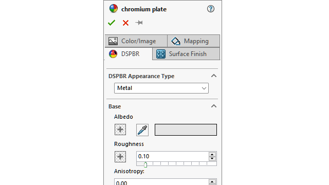

SOLIDWORKS 2026 unterstützt DSPBR-Erscheinungsbilder, wodurch ein nahtloser Übergang beim Öffnen von Konstruktionen in SOLIDWORKS Visualize geschaffen wird. So können Sie hochwertige, fotorealistische Bilder erzeugen.
Im PropertyManager Erscheinungsbilder stellt eine DSPBR-Registerkarte die direkte Translation von Material zu Material sicher. Alle Parameter aus SOLIDWORKS werden direkt in Visualize abgebildet. Um die Registerkarte zu verwenden, wählen Sie DSPBR (Dassault Systèmes Physical Based Rendering) unter Visueller Stil des Erscheinungsbilds unter Extras > Optionen > Systemoptionen > Anzeige aus.
Bisher hat Visualize DSPBR-Materialien angenähert, wenn Sie eine SOLIDWORKS Datei in Visualize geöffnet haben. Visualize verwendet die gleiche Annäherung, wenn Sie Dateien öffnen, die in SOLIDWORKS 2025 oder früher erstellt wurden. Für SOLIDWORKS 2026 Dateien verwendet die Zuordnung von SOLIDWORKS DSPBR- Erscheinungsbildern zu Visualize eine 1:1-Korrelation. Dadurch wird das Potenzial von fehleranfälligen Annäherungen eliminiert und eine einheitliche Erfahrung ermöglicht.
