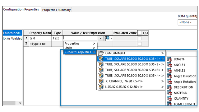

So greifen Sie über Dateieigenschaften auf Zuschnittslisten-Eigenschaften zu:
  1. Klicken Sie auf Dateieigenschaften (Standard-Symbolleiste).
  2. Wählen Sie im Dialogfeld auf der Registerkarte Konfigurationseigenschaften den Konfigurationsnamen aus.
  3. Geben Sie unter Eigenschaftsname den Namen der Eigenschaft ein.
  4. Wählen Sie für Wert/Textausdruck die Option Zuschnittslisten-Eigenschaften aus.
  5. Wählen Sie im Flyout-Menü Zuschnittslisten-Eigenschaften einen Zuschnittslistenkörper und seine spezifische Zuschnittslisten-Eigenschaft aus.
Unter Wert/Textausdruck wird die folgende Formel angezeigt: $PRPWLD:"*Cutlist Item name*:*Cutlist Property Name*". SOLIDWORKS® verknüpft die ausgewählte Zuschnittslisten-Eigenschaft mit der Formel.
