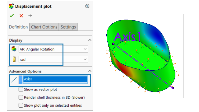

È possibile tracciare i risultati della deformazione angolare rispetto a un determinato asse in unità di gradi o radianti.
Nel PropertyManager Grafico di spostamento, selezionare AR: Rotazione angolare in Visualizzazione e un asse in Opzioni avanzate.
Questa miglioria è disponibile per gli studi statici e statici non lineari. Solo gli studi con tutte le mesh solide, di shell o di trave supportano la visualizzazione delle rotazioni angolari. Gli studi a mesh miste non sono supportati. La creazione di grafici cronologici delle rotazioni angolari per gli studi non lineari non è supportata.
