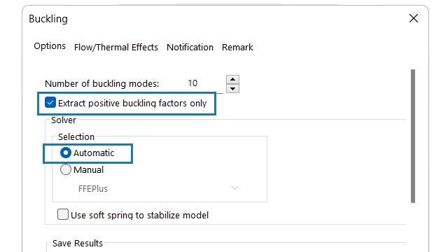

È possibile estrarre solo i fattori e i modi di instabilità positivi per un modello utilizzato per eseguire uno studio di instabilità.
L'opzione Estrai solo fattori dei carichi di punta positivi è disponibile nella finestra di dialogo Proprietà studio carico di punta. Scegliendo di estrarre solo i fattori e i modi dei carichi di punta positivi, il solutore passa all'opzione Automatico. SOLIDWORKS Simulation non riporta alcun fattore di carico di punta negativo e i modi associati che il solutore potrebbe calcolare per la simulazione di instabilità.
