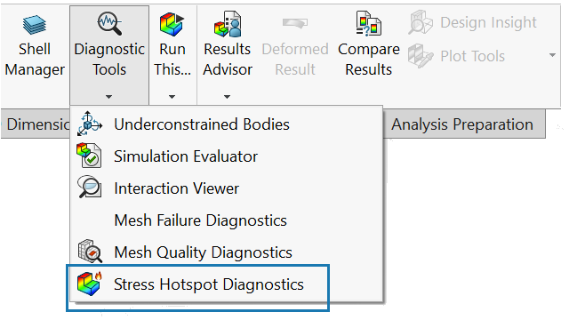

I diversi miglioramenti all'interfaccia utente ottimizzano l'esperienza utente.
- È possibile accedere allo strumento Hotspot di sollecitazione dal CommandManager in Strumenti diagnostici
- Nella finestra di dialogo Opzioni del rapporto, è possibile selezionare o deselezionare tutte le sezioni del rapporto con un'unica azione prima della creazione, risparmiando tempo.
- La formulazione dei messaggi di errore è più chiara ed è più facile identificare la causa principale degli errori negli studi di simulazione.
