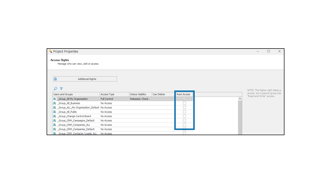

ユーザーまたはグループへのルート オブジェクトのアクセス権の提供
特定のユーザーおよびグループにオブジェクトのルートの場所へのアクセス権を付与できます。
このレベルのアクセス権では、ユーザーとグループはサブフォルダ内のレコードのみ表示できます。
ユーザーまたはグループにルート オブジェクトへのアクセスを提供するには、次の手順を実行します。
  1. プロジェクトのプロパティ(Project Properties)ダイアログ ボックスで、アクセス権(Access Rights)を選択します。
  2. ルート アクセス(Root Access)で、ユーザーまたはグループを選択します。
